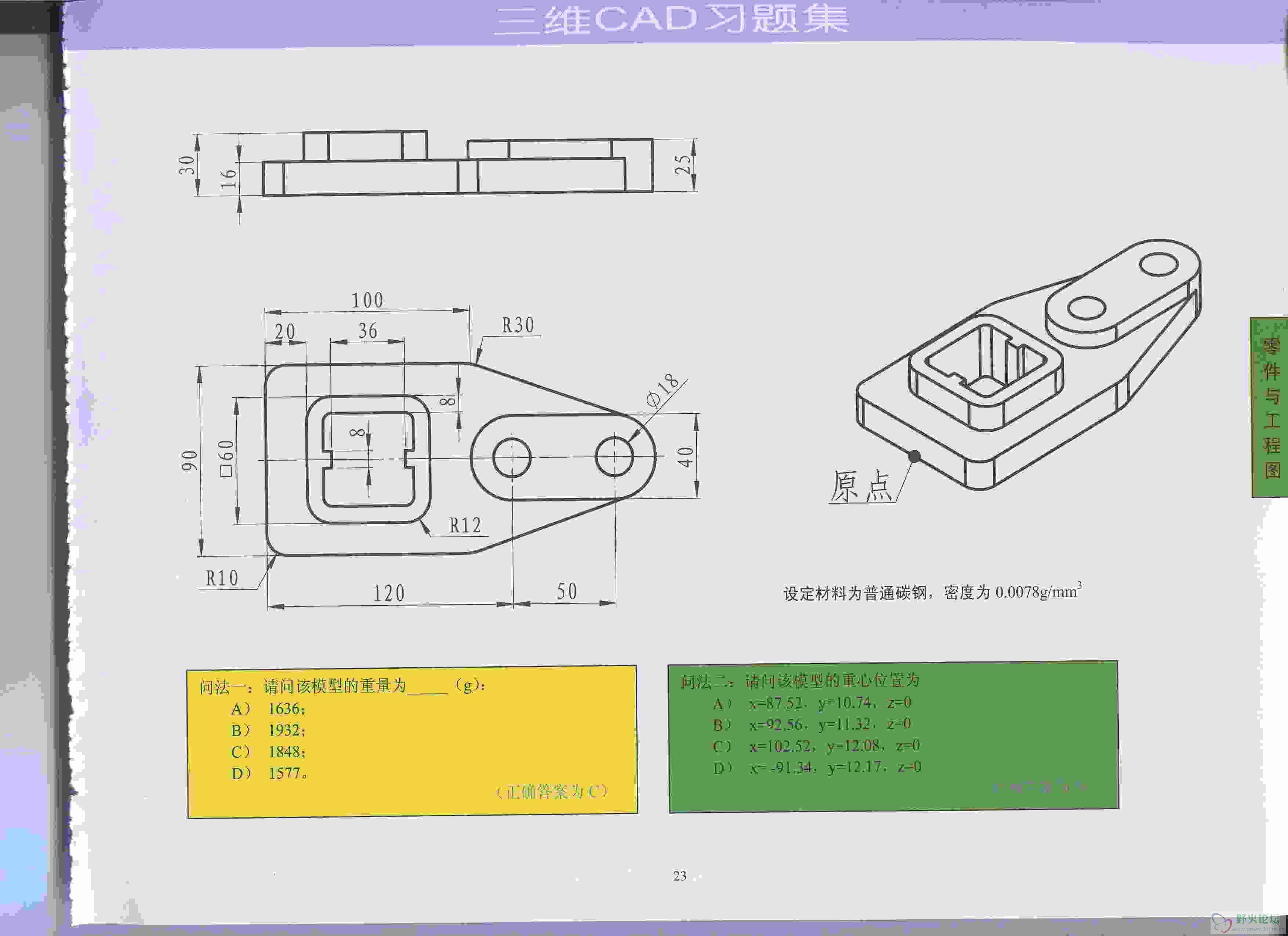

求指点确实不会了

外面的尺寸偏移8

边长44    R4是问这个吗

怎么确认的,是偏移么

不会计算按2楼正解,会计算按3楼正解。

12-8=4 给R4的圆角
