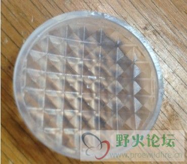

我不知道怎样阵列成这个产品,求大神教教,可以的话能画一个图发上来给我参考一下,谢谢
产品
产品
不会阵列了
不会阵列了

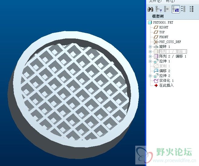

发表于 2014-3-14 21:58 | 显示全部楼层
思路不对,
 楼主| 发表于 2014-3-14 22:21 | 显示全部楼层
那应该怎样做呢,可以画一下发上吗,让我学习学习

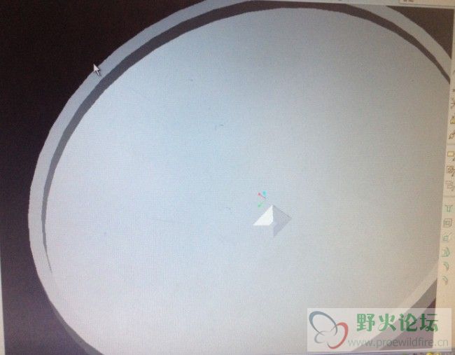

 楼主| 发表于 2014-3-14 22:53 | 显示全部楼层
ProE.DS 发表于 2014-3-14 22:39
先拉伸一个平面做好阵列之后再做外面的圆
里面是个弧面
69
84
发表于 2014-3-14 23:15 | 显示全部楼层
做好弧面做大一点,在角度偏移,再角度偏移,再阵列
69
84

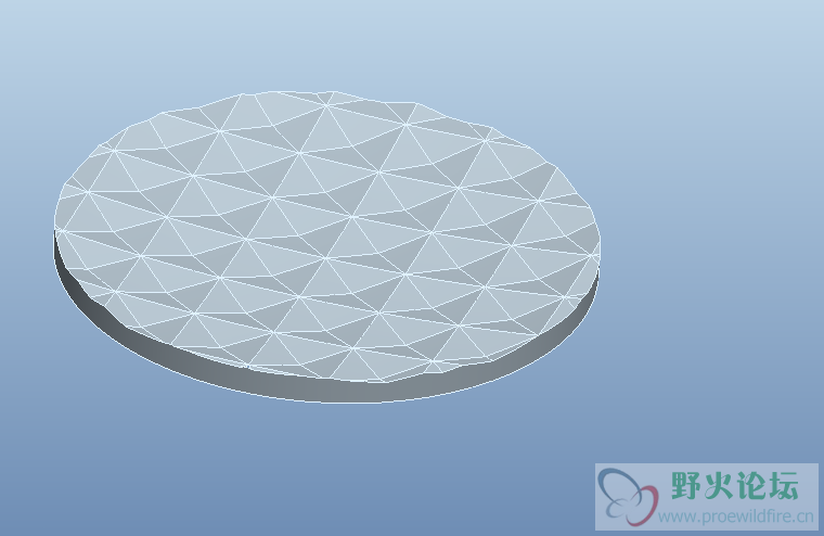

发表于 2014-3-14 23:37 | 显示全部楼层
就是介个样子

发表于 2014-3-15 08:59 | 显示全部楼层
提供思路,慢慢琢磨
prt0001.prt.rar
771.18 KB, 下载次数: 46
