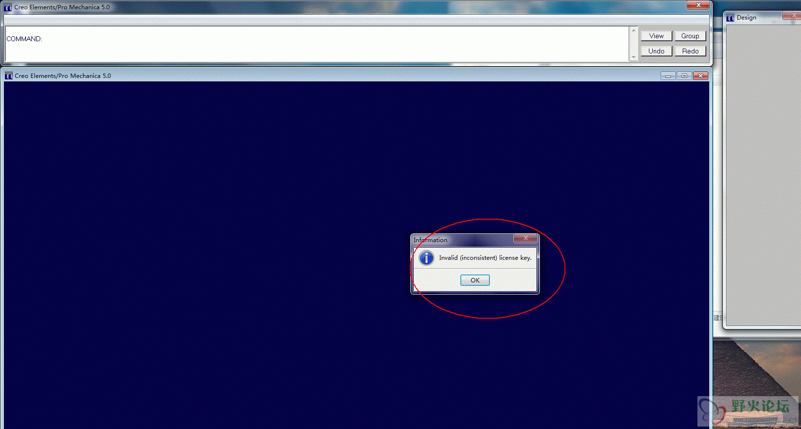

[求助] 我安装了5.0M200,结构和热分析为什么用不了?

发表于 2014-3-14 17:27 | 显示全部楼层 |阅读模式
如图所示:

发表于 2014-3-14 20:22 | 显示全部楼层
重新安装一次。安装的时候记得勾选相应的附件。

 楼主| 发表于 2014-3-14 22:19 | 显示全部楼层
附件?对应的附件是哪些?
creo 6.0.6.0
发表于 2014-3-15 21:20 | 显示全部楼层
集成模式运行,不要在独立模式运行

 楼主| 发表于 2014-3-16 17:41 | 显示全部楼层
野火 发表于 2014-3-15 21:20
集成模式运行,不要在独立模式运行
就是说不要单独打开?在proe的模块里打开?

发表于 2014-3-16 19:20 | 显示全部楼层
是的
