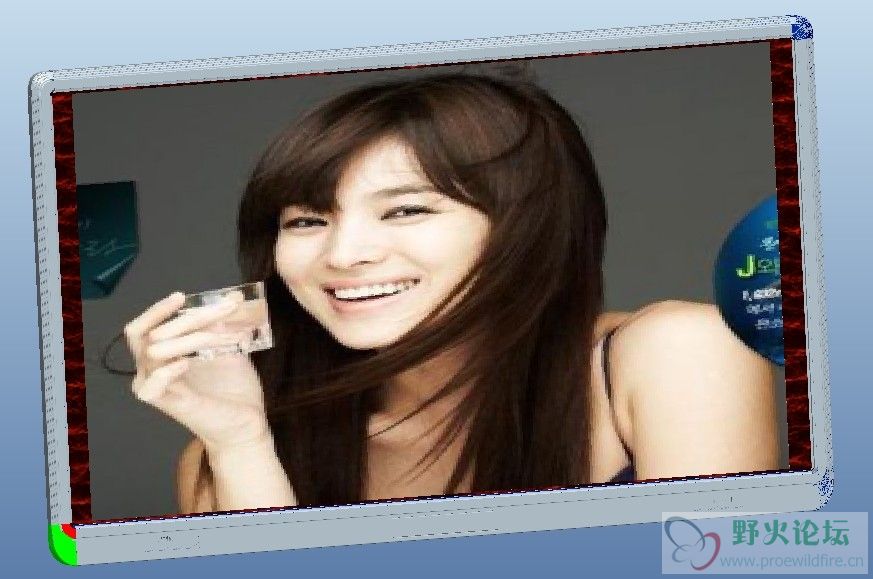

 楼主| 发表于 2014-3-14 12:34 | 显示全部楼层
上图

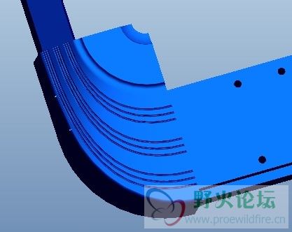

 楼主| 发表于 2014-3-14 12:39 | 显示全部楼层
框架视图

发表于 2014-3-14 12:50 | 显示全部楼层
通过投影或是曲面相交得到曲线,边界混合,上面的凹槽就用笨方法曲面偏移,倒圆角;或是投影,扫描切除。
