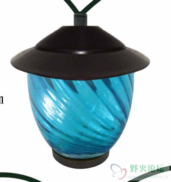

[已解决] 请帮忙看下这个怎么画呀,没想明白,谢谢!

发表于 2014-3-14 11:57 | 显示全部楼层
上图

发表于 2014-3-14 12:13 | 显示全部楼层
扭曲或是通过边界混合调整控制点。

发表于 2014-3-14 12:22 | 显示全部楼层
扭曲可以

发表于 2014-3-14 12:52 | 显示全部楼层
   混合应该可以吧

发表于 2014-3-14 13:42 | 显示全部楼层
说10句不如做一遍,我简单画了一个,

发表于 2014-3-14 19:06 | 显示全部楼层
这个要怎么成型?
发表于 2014-3-14 22:39 | 显示全部楼层
扫描混合 可以做到 ,最好把数据发上来看看
