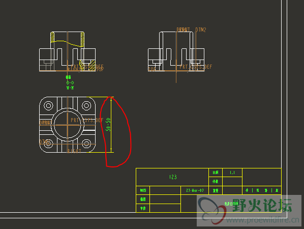

proe标注工程图尺寸时出现同一尺寸有两个相同的尺寸数字,望大侠指教!
如图

  你看一下你输入的字符呢,会不会输入错误啊!!

好象极限尺寸,又有一点不象。
 楼主| 发表于 2014-3-15 00:48 | 显示全部楼层
属于config 配置问题,已解决

公差问题吧
