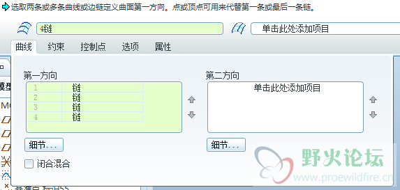

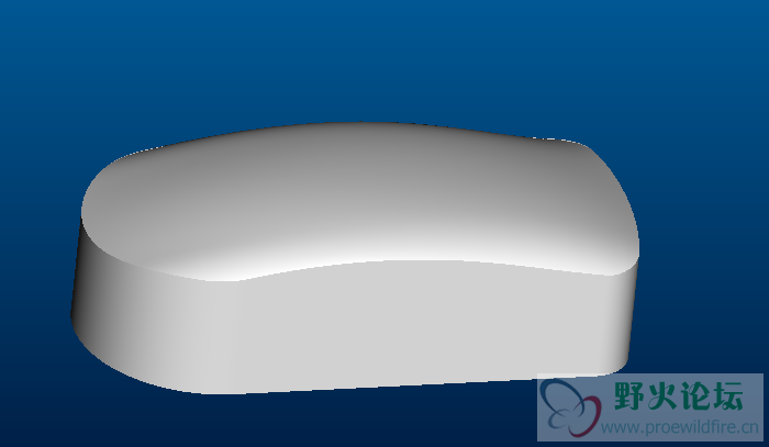

 楼主| 发表于 2014-3-14 12:12 | 显示全部楼层
hniproe 发表于 2014-3-14 11:57
是不是你操作有问题
请问你这个具体是个什么操作过程?是采用我上传的那个文件画的吗,还是对我上面的曲线进行了修改?

发表于 2014-3-14 12:28 | 显示全部楼层
是你的

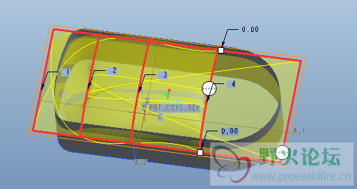

发表于 2014-3-14 12:30 | 显示全部楼层
maofei2010 发表于 2014-3-14 10:21
这是我画图的原文级
楼主的曲线没有问题,有可能是操作的问题。扭曲的原因是因为【控制点】没有一一对应,调整一下即可。

 楼主| 发表于 2014-3-14 12:41 | 显示全部楼层
我选曲线建曲面的过程如上图所示,每次四条线一选曲面就扭曲了。请问你是怎么操作的呢
153
199
发表于 2014-3-14 12:48 | 显示全部楼层
.......看到绿色的边没有,然后第二个方向选另外的两条边就可以了
 楼主| 发表于 2014-3-14 13:12 | 显示全部楼层
为什么你可以同时选择图上的1和5呢?1和5不是同一个草绘吗,我选择的时候只能是一整个长方形?
 楼主| 发表于 2014-3-14 13:24 | 显示全部楼层
抱歉,我知道我哪里出错了。不过还是很感谢您!
就说你操作有问题, 你选择的时候,鼠标靠仅你画的正方形,这时候线条就加亮,然后右键,他就出来一条而不是一整个了,以此类推。。。。。。。   多看看基础书

发表于 2014-3-14 13:46 | 显示全部楼层
【边界混合】的时候不能直接选择你【草绘】的矩形,需要在【边界混合】之前,先将你要使用的曲线【复制】→【粘贴】出来,根据需要,可以【延伸】或【修剪位置】。曲线都做好了,才执行【边界混合】命令。
