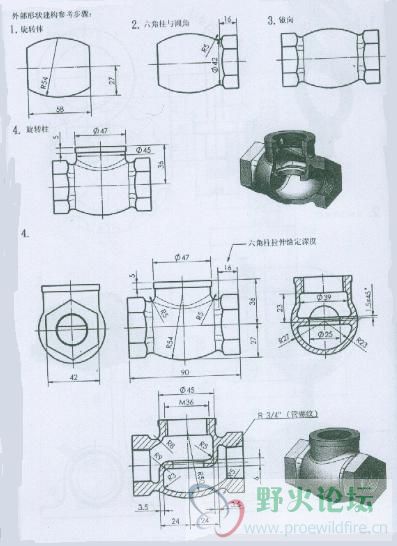

发表于 2014-3-13 15:30 | 显示全部楼层 |阅读模式
求指点
276
425
发表于 2014-3-13 15:45 | 显示全部楼层
尺寸看不清啊,能否清晰些?

发表于 2014-3-13 18:08 | 显示全部楼层
这样的阀体,多处壁后不一致,抽壳比较麻烦
不如直接拉伸\切除等
