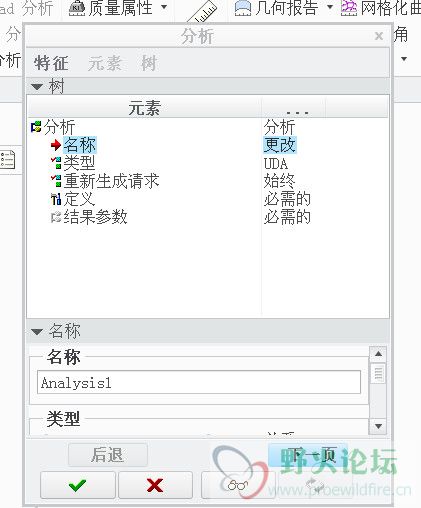

直接上图吧。以前学过,但是记怎么使用了。请能给个教程的地址。谢谢了

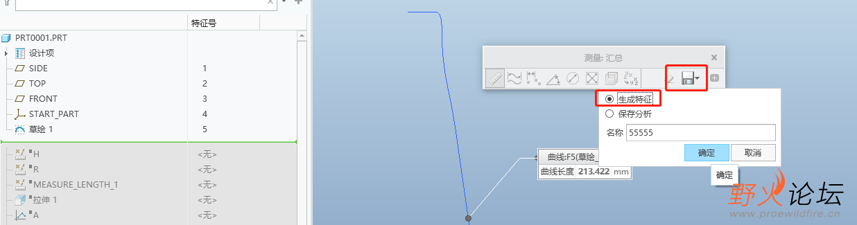

发表于 2024-5-14 12:13 | 显示全部楼层
先分析,然后点保存右下角三角,生成特征。
插入分析特征
插入分析特征
