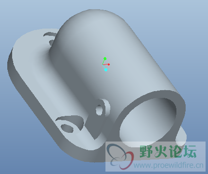

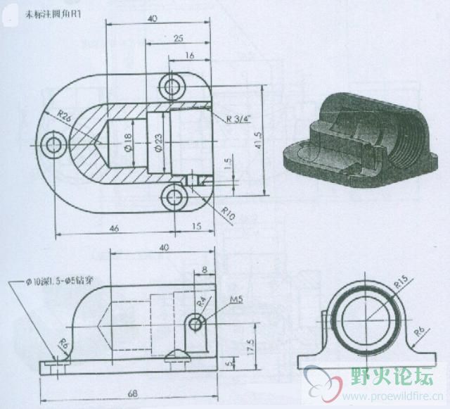

M5,和最大的孔R3/4怎么画,除了螺旋扫描还有别的方法么

上个例子(proe5.0的),供新手参考。
修饰螺纹效果图
修饰螺纹效果图

R3/4是圆锥螺纹,每英寸有14个牙,螺距1.814

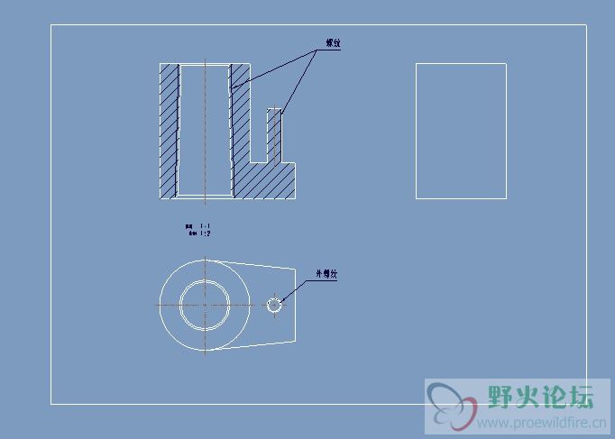

要建立实体模型的 螺旋扫描应该是第一选择的吧,如果做工程图特征的话 可以用修饰孔命令。这个是锥螺纹 修饰前 实体要挖好锥度的。
发表于 2014-3-13 16:07 | 显示全部楼层
我觉得做个注释就可以了,PRO/E的标准库里,好多都没有把螺纹画出来,但是做了一个注释。
