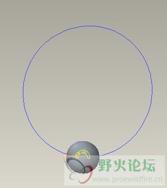

利用坐标点做出来的样条曲线不能进行完整的运动仿真,总是在首尾点链接的位置卡住,这个问题不知道大家有没有注意过?或者有没有解决办法呢。

是这样的,就是模拟一个球体在一个曲线上的运动,这个曲线是由坐标点构成的封闭的圆,当做运动仿真时,这个球不能再这个曲线上完整的运动一圈,它会卡在首尾两个坐标点的位置处。现在没图,明天搞个来。

多半是因为这两个点处曲率有问题。

试试放大装配公差吧!

其实就是这个运动,不过这个曲线不是用PROE画的,是采用基准点生成的,下面的这个文件是坐标点文件。
2.pts.rar (1.3 KB, 下载次数: 11)
我在下楼把这些坐标点贴出来了,有兴趣的试试吧,我是搞不定啊...

一点问题也没有,为什么卡住呢?晕!附件传不上。。。。

可以了,看下吧!肯定你自己什么地方搞错了!

你没有理解我的意思啊,你的曲线草绘出来的。我的是采用坐标点做出来的。坐标文件我已经上传了。
