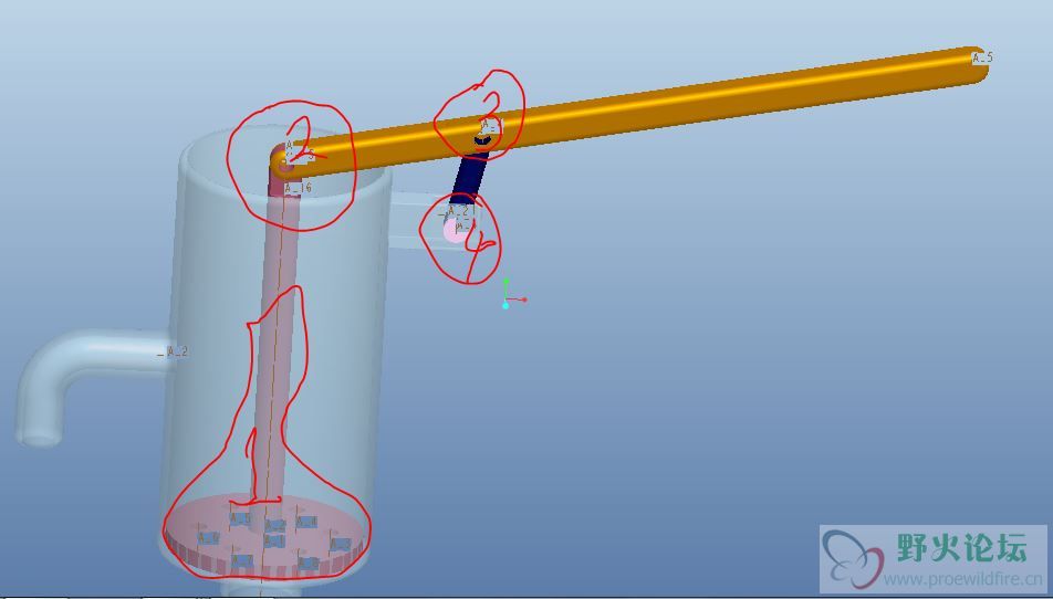

组件
组件
这个组件,其中 1 选用了 滑动杆连接;2选用了 球面 连接;3选用了圆柱连接;4选用了 销钉连接;
2和3是怎么选的呢?不也是销钉的方式么

发表于 2014-3-12 22:22 | 显示全部楼层
你2和3的连接方式是不是换了,我觉得2是圆柱,3是球面?

 楼主| 发表于 2014-3-12 22:26 | 显示全部楼层
没有啊,确认了的,2是球面,3是圆柱。
但是和销钉有什么区别呢

发表于 2014-3-12 23:23 | 显示全部楼层
动力学进行受力分析时,需要保证一个自由度,零个冗余(运动学时是不考虑这个的);这个组件,动件3个,总自由度为6X3=18;所以需要约束17个自由度,滑动杆约束5个自由度,球3个,销钉5个,圆柱4个;18-5-3-5-4=1个自由度。这就是球,圆柱,销钉定义的区别。多做就明白了。

发表于 2014-3-12 23:33 | 显示全部楼层
其实,1使用【滑动杆】连接,2、3、4均使用【销钉】连接,即可实现。如果是做运动学分析的话,切换至【机构】模式下,添加【伺服电机】即可实现。

发表于 2014-3-13 00:05 | 显示全部楼层
MrRightSir 发表于 2014-3-12 23:33
其实,1使用【滑动杆】连接,2、3、4均使用【销钉】连接,即可实现。如果是做运动学分析的话,切换至【机构 ...
如果是做运动分析不考虑受力的情况是可以这样做的。

 楼主| 发表于 2014-3-13 09:04 | 显示全部楼层
但是真实装配的话,是不能实现的啊,另,考虑受力的话,就应该就球+圆柱吗?道理是什么呢

 楼主| 发表于 2014-3-13 13:30 | 显示全部楼层
good0311 发表于 2014-3-12 23:23
动力学进行受力分析时,需要保证一个自由度,零个冗余(运动学时是不考虑这个的);这个组件,动件3个,总 ...
这个说法,我可以理解了,说的很对。
如果是研究动力性能的话,是要保证一个自由度的。多谢。这样装配是最科学的。
可是我发现,如果都用销钉是装不上的啊
