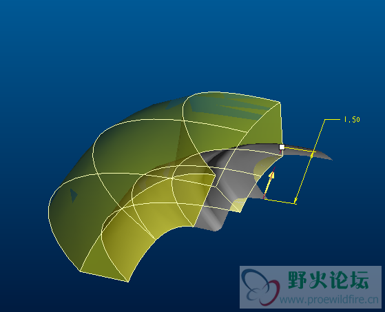

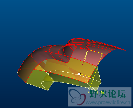

发表于 2014-3-12 20:07 | 显示全部楼层
看了一下,楼主做的面尺寸较小,加厚该曲面1.5mm时,会发生【自相交】,所以会失败。修改面的尺寸,即可解决。
往外侧加厚已发生自相交
往外侧加厚已发生自相交
往内侧加厚已发生自相交
往内侧加厚已发生自相交

 楼主| 发表于 2014-3-12 20:35 | 显示全部楼层
MrRightSir 发表于 2014-3-12 20:07
看了一下,楼主做的面尺寸较小,加厚该曲面1.5mm时,会发生【自相交】,所以会失败。修改面的尺寸,即可解 ...
也就是说是面有问题,只能改面才行?
586
831
发表于 2014-3-12 20:37 | 显示全部楼层
bentg 发表于 2014-3-12 20:35
也就是说是面有问题,只能改面才行?
是这样的。
手持长剑,其锋必利;长缨在手,敢赴苍龙!
