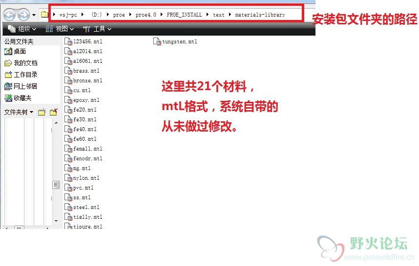

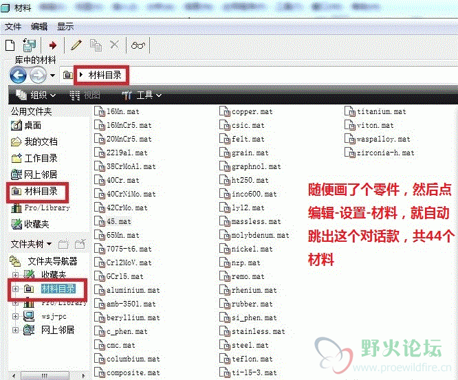

本人正初学材料库,安装的软件为4.0M170版本。再给prt零件添加材料时,点“编辑”----“设置”----“材料”,系统自动跳出对话框,共有44个材料,全部都是mat格式的。我想知道这些文件具体存放在系统哪个路径地址里面?我查看了安装目录下的text------materials_library,发现里面的材料才21种,而且格式是mtl.经过查论坛,知道了mat是旧版,mtl是新版。但是还是没明白,为什么这两个地方的数量不一样,路径分别在什么地方?在此请教各位大侠和前辈,还万各位多多指点,谢谢大家!

你安装标准件库了吧,安装标准件库时你设置的config里面的  pro_material_dir指向的是标准件库内的Materials文件夹。所以你这个材料目录就是那个文件夹。
