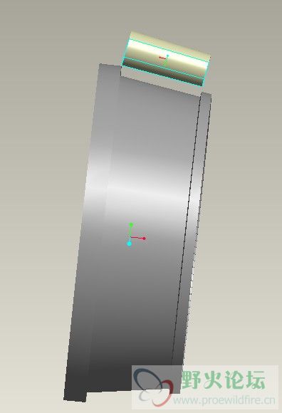

各位高手,请问圆锥滚子轴承应该怎么样装配?已经画好了内圈、外圈和滚动体。请各位指教,谢谢!

滚子旋转需要一条【基准轴】和一个【基准面】,所以在内圈上创建对应的【基准轴】和【基准面】,然后使用【销钉】连接即可,然后【阵列】。
