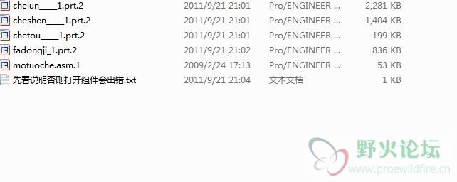

从creo的教程里下的 解压出来有这五个文件 我怎么打开捏 QQ图片20140311214149.jpg ps;新手一枚 最好说详细点

什么意思呢?打不开?有什么提示?

不是里面写了先看说明了吗
 楼主| 发表于 2014-3-11 22:11 | 显示全部楼层
说明看不懂啊 什么叫 “先打开四个零件把模型树中的箭头拖到最上面保存,然后再打开组件模型”呢

按说明的操作下

意思是先逐个打开组件的PRT,把每个组件下的PRT零件的步骤拉到最下面(箭头拉到最下),再打开组件,把组件的步骤拉到最下((箭头拉到最下)!!!再生一下!!!这样就不会再生失败!!!

就是把特征树上的箭头一直往下拖,直到所有的特征都在箭头的上方为止。
