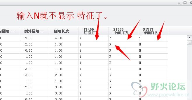

族表参数中如何才能输入 负值??
以前一直都是输入正 值,没有问题,现在输入负 值 ,却犯难了,大家有谁遇到过的啊??

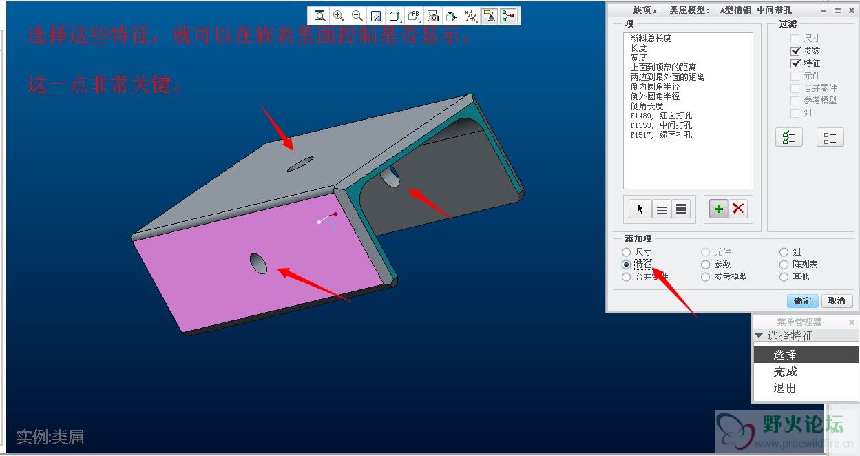

 楼主| 发表于 2014-3-11 19:20 | 显示全部楼层
目的已经实现。
其实就是想把那个孔给消除掉,但是又想保留原始文件。
其实输入负数值,就是想把孔给去掉。
现在不用再输入负数值了,感谢各位网友的关注。
修改之前是这样子的。
最后出来的效果图
游客,如果您要查看本帖隐藏内容请回复
输入N 之后,就会把不要显示的孔,直接去除掉,减小模型文件大小。   真的是超级赞啊。
