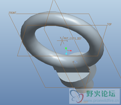

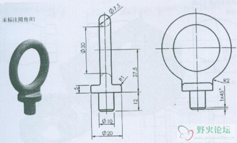

求指点

做旋转圆环特征。注意草绘标注时,用对称标注直径30的尺寸。方便出图时用到。
新建基准平面,“偏移”——27.5,工程图标可会用到
以新基准面拉伸直径20的特征,高度5,注意方向。
以拉伸特征的另一面为基准面拉伸,草绘时“使用图元",选择刚拉伸的实体边界及圆环边。然后修剪。
选择“拉伸到与指定面相交”或“指定面”,选择圆环面。
以新建的基准面拉伸直径10的特征。
圆角、倒角处理。
在工程图中建立相应视图。

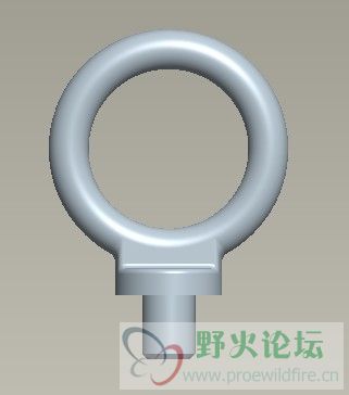

发表于 2014-3-11 13:00 | 显示全部楼层
是要这样子的么?

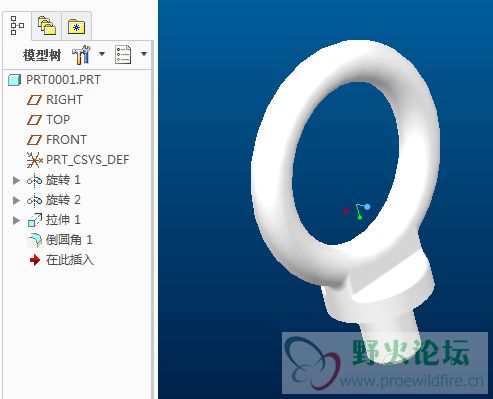

发表于 2014-3-11 14:22 | 显示全部楼层
prt0001.prt.zip

是要这样子的么?
是的,多谢

 楼主| 发表于 2014-3-11 16:21 | 显示全部楼层
pdc331727426 发表于 2014-3-11 13:02
4.0文件 不知对LZ是否有帮助
为什么,我会有这么一条线呢
