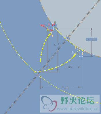

z=10,m=3,B=32,x=0.55
用齿轮通用画法,两条渐开线交在了齿顶圆内.

是正变位,关键就是不知道怎么建模?

参数是厂家给的,也看过实物,我也觉得齿数太少,你觉得哪里有问题?
 楼主| 发表于 2014-3-11 13:02 | 显示全部楼层
如图,渐开线的交点已经在齿顶圆内了。
这种齿轮该如何绘画?

       此类齿轮的建模关键是,用分度圆弦齿高和弦齿厚定义基准平面,镜像渐开线。
       渐开线参数方程:
       m=3
       z=10
       A=20
       r=(m*z*cos(A))/2
       fi=t*90
       arc=(pi*r*t)/2
       x=r*cos(fi)+arc*sin(fi)
       y=r*sin(fi)-arc*cos(fi)
       z=0
       注意,齿数大于等于42时,正变位齿论的基圆会在齿根元下面,建模中无过渡圆的问题,但是你的齿数小于42,必须建立过渡圆。(基圆和齿根圆之间的不存在过渡圆,但是渐开线与齿根圆之间有过渡圆 r。)

好的,谢谢了,我去试试。

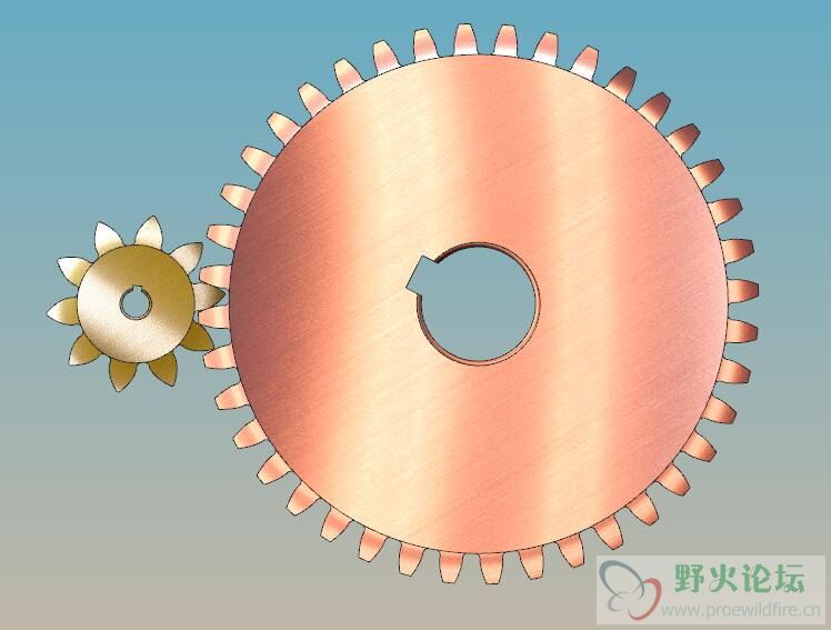

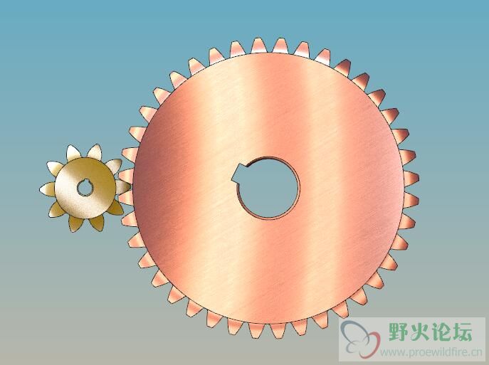

肯定可以做出10齿的直齿轮。
1、Z1=10 Z2=40  A=75,采用高变位可以实现,X1=+0.55 X2=-0.55 小齿轮齿不会根切,但顶厚度比较薄,只有0.45mm,太尖了,重合度1.38
2、如果采用角变位Z1=10  Z2=40 A=78  X1=+0.62  X2=+0.513           小齿轮不会根切,齿顶厚1.01  比较耐磨,当然,重合度小些,只有1.19   采用硬齿面工艺
