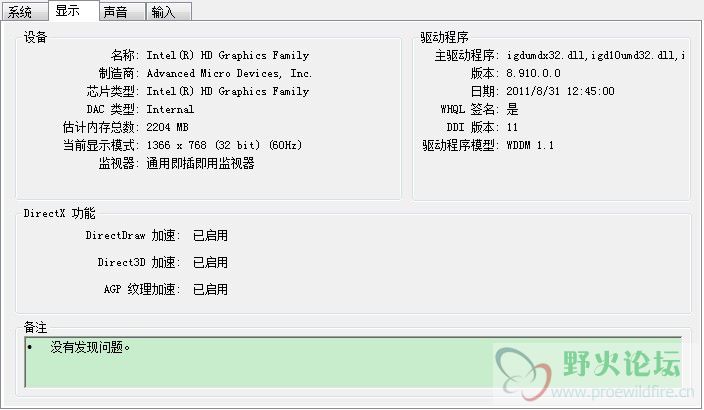

 楼主| 发表于 2014-3-12 10:08 | 显示全部楼层
nizhen6007 发表于 2014-3-12 09:04
你在开始菜单-》运行-》输入 dxdiag  ,截图上来看看。
我这个好像是两个显卡的,怎么只显示了一个啊?
1205
56
1485
发表于 2014-3-12 10:21 | 显示全部楼层
  大概是你默认采用了集成显卡,设置一下吧。 优先考虑用独立显卡。
敢于不断的否定自己,不断否定以前的业绩,过去不等于未来。
要对未来充满自信。
480
618
 楼主| 发表于 2014-3-12 12:10 | 显示全部楼层
不是吧,这个怎么设置呢?网上搜了一下说是自动切换的……
