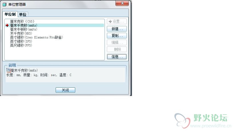

发表于 2014-3-10 11:48 | 显示全部楼层 |阅读模式
  PROE5.0转好工程图时,用CAD标注尺寸时老是与实际的不符,如何保证转出来的尺寸与3D图里的尺寸一致呢,求教啊

发表于 2014-3-10 13:16 | 显示全部楼层
你只传了个CAD图,没办法分析具体什么问题。
你目前的问题一般有2个原因:
1、建立模型时单位没选对,要选择mm;
2、在工程图里比例没先对,要选择1。
看下图
单位选择"mmks"
单位选择"mmks"
688
810
