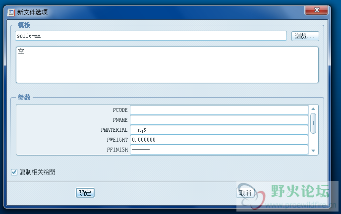

发表于 2014-3-9 21:01 | 显示全部楼层 |阅读模式
如何将模形的模板更换

你有没有新建模板呀?
在控制文件 config.pro 中添加
实体零件模板:
template_solidpart  E:\你的模板位置 ***.prt
装配模板:
template_designasm  E:\你的模板位置 ***.prt

 楼主| 发表于 2014-3-10 11:31 | 显示全部楼层
我的意思是我用人家画的钣金件,能把模板更换吗?
