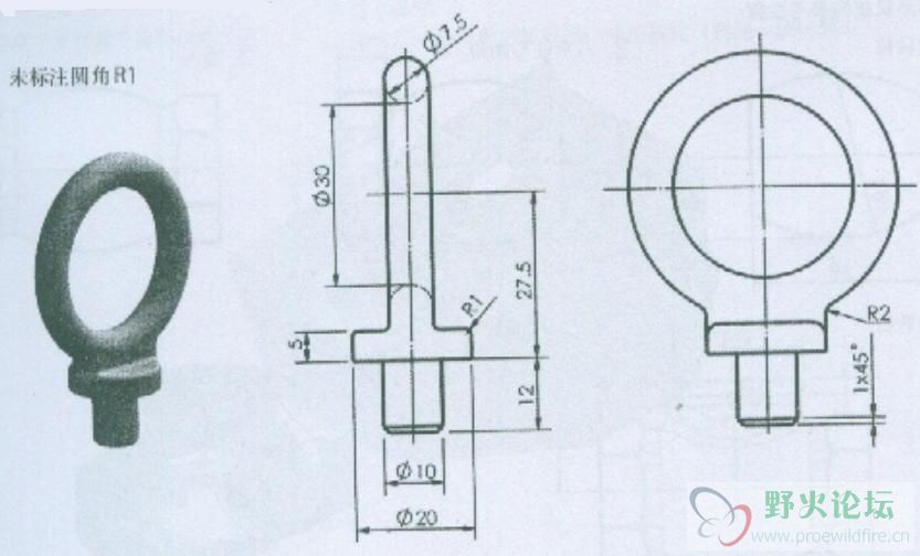

求大神指点一下

觉得下面连接位置应该是M10.

发表于 2014-3-9 15:53 | 显示全部楼层
  也有可能是Φ10.2 ,然后加一个M12*1.5

发表于 2014-3-9 15:54 | 显示全部楼层
起码的吊钩,这应该是M10 或者是M12 !!

发表于 2014-3-9 16:04 | 显示全部楼层
总有人喜欢把问题复杂化,或许这样才可以彰显自己的实力吧。

发表于 2014-3-9 16:20 | 显示全部楼层
这应该是锻造或铸造毛坯图,还没到标注M10的时候。

发表于 2014-3-10 08:17 | 显示全部楼层
从图上看。没有加工符号标志。也没有公差标注。。。应该是一个铸件或者是一个锻造件。

 楼主| 发表于 2014-3-10 11:29 | 显示全部楼层
圆环和下面的交界处怎么画,求指点

 楼主| 发表于 2014-3-11 09:51 | 显示全部楼层
fjs2008 发表于 2014-3-9 20:49
觉得哪里不对可以说出来大家一起交流。
下面圆环与下面交界处怎么画感觉都别扭
