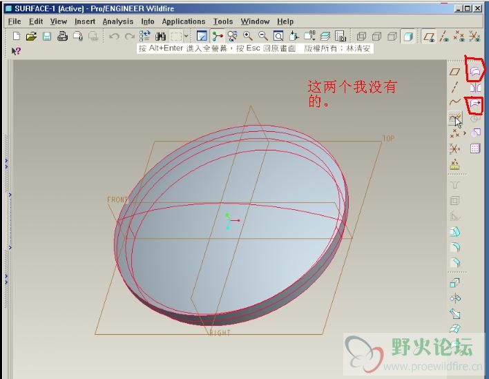

今天做了几个林清安老师的练习,发现我所使用的野火3比林老师使用的少了几个工具,不知道在哪里找。
比如曲面移动的“移动”按钮  还有“复制”按钮   还有一个就是工具菜单下“剖面”
这些林老师有的我都没有。(林老师用的是野火1吧)
麻烦大家知道的告知一声。3Q!做练习好用到。
怎么发不了图?

发表于 2008-9-22 00:42 | 显示全部楼层
复制放到在编辑里可以找到,也可以用windows复制命令CTRL+C,然后配合后一个命令CTRL+V
移动也是要先复制,然后用粘贴至命令,在编辑菜单下可以找到
剖面放到视图管理器里去了.X截就可以创建截面

回复 4# 的帖子
终于明白了,哈哈。 我这版本它汉化成“选择性粘贴”,没有汉化成“粘贴至命令”。害我找了半天才明白。谢谢版主。
