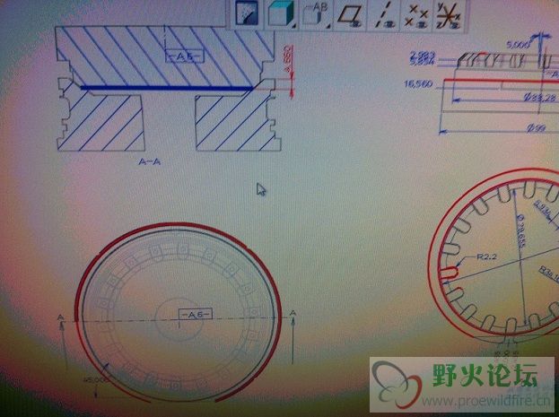

请问怎么做?要转到PDF里面去打印的,试了好久不行,
像这样http://www.proewildfire.cn/forum ... p;page=2#pid1847546
这个贴里面的怎么改?谢谢
转PDF的时候如果勾了使用比对照表用造型线改的线宽就不生效
如果没勾是可以但其它所有轮廓线都变粗了,没调用我在config里面设置的线宽,还有第三个地方设置吗?
还有尺寸线能改粗点吗?也是只改几个。
