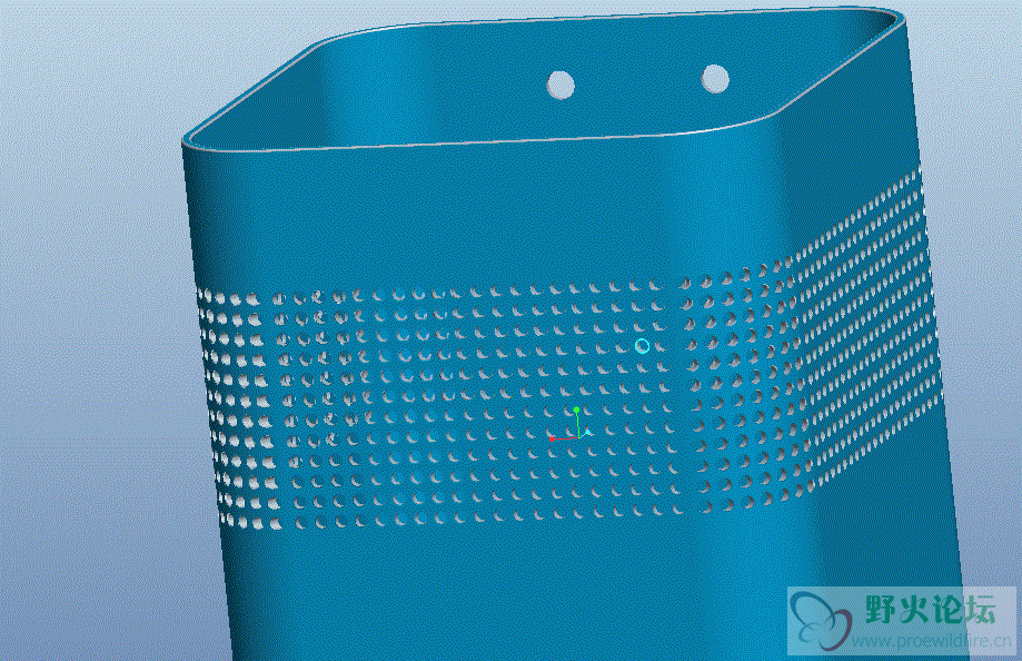

如图所示,我用了两种才整列出来,但是圆角和直面的交界处效果还是不好,请问有更好的方法吗?

先在平面上做,然后进行折弯。

我觉得一种是楼上的做法, 另一种可以用几何阵列来做吧。

过圆心投影条几条曲线再阵列试试!
