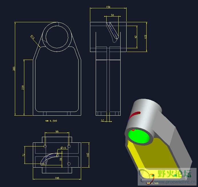

发表于 2014-3-8 15:48 | 显示全部楼层 |阅读模式
如图的键槽如何做 谢谢
82
92
发表于 2014-3-8 16:10 | 显示全部楼层
抛砖引玉——用投影,然后用扫描切除吧,不知对不对。
228
346
发表于 2014-3-9 12:53 | 显示全部楼层
如果键槽是在圆柱面上的话, CAD 图的左视图与俯视图上对键槽的描述有点问题, 两视图中至少有一图的键槽应该是曲线状 ?

 楼主| 发表于 2014-3-10 07:54 | 显示全部楼层
thumbs 发表于 2014-3-9 12:53
如果键槽是在圆柱面上的话, CAD 图的左视图与俯视图上对键槽的描述有点问题, 两视图中至少有一图的键槽应该 ...
确实如你所说 图是错的,不过这个键槽是通孔 不是表面的

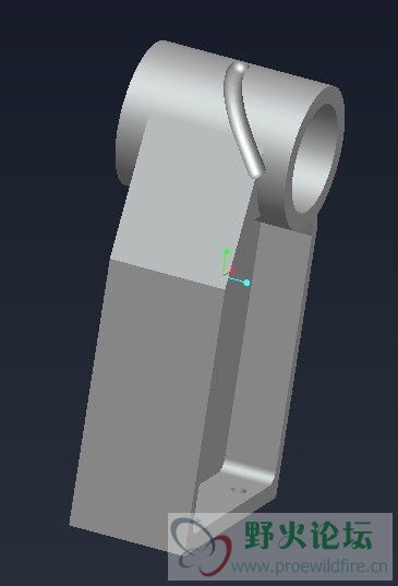

发表于 2014-3-10 10:20 | 显示全部楼层
昨天收到几个坛里的短信,现把原文件发上来......
temp.prt.rar (255.83 KB, 下载次数: 108)

发表于 2014-3-10 10:57 | 显示全部楼层
把" 在此插入" 箭头拖到最下面
我把文件重新上传了, 你要不重新下载试试 ?
你是多少版本 ?

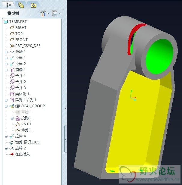

228
346
发表于 2014-3-10 11:03 | 显示全部楼层
我的文件是  5.0  M100 版本的
