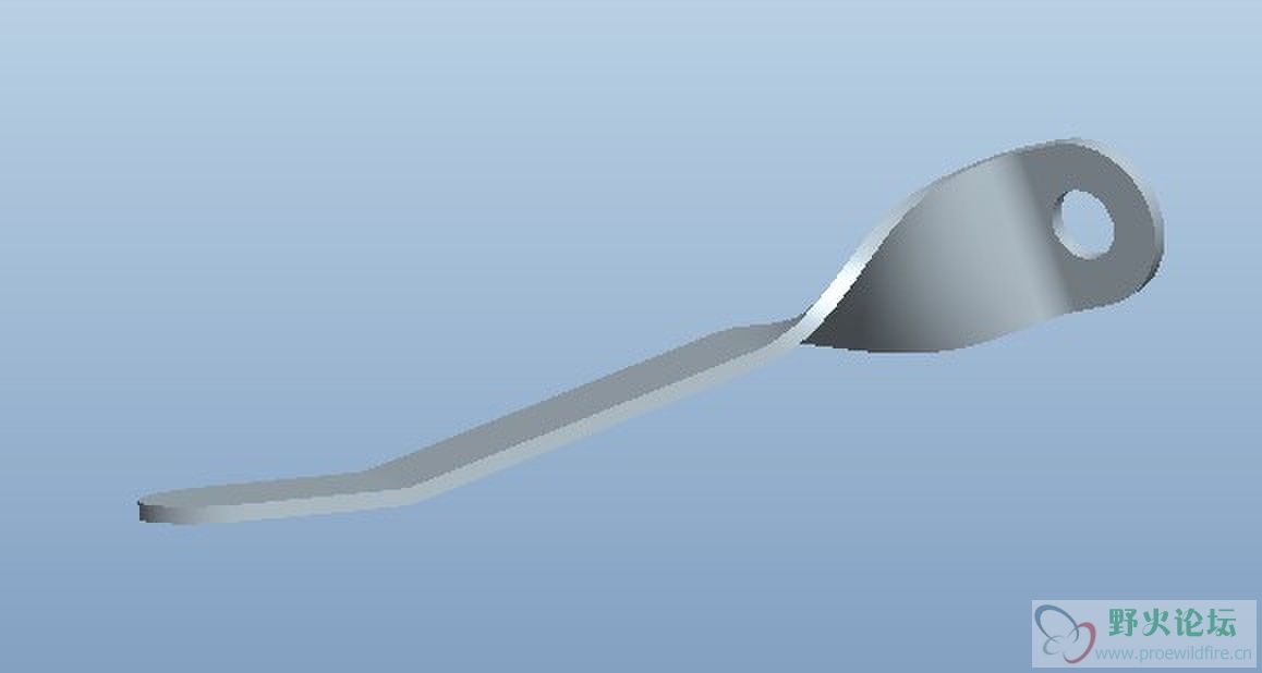

画的时候延伸长度指扭转壁展平长度,输入多少对模型没有影响,只影响最后展开时的长度,但这和实际肯定不符合,一个20宽的薄铁片,扭两圈,扭转长度为50,扭转剖分的展开长度根本不可能是500或5个呀???真的搞不懂,那位有经验,请说说!!!

这真是个问题,我也想不通。比如说扭转长度200,只扭转30度,但我扭转延伸长度设成1000,结果PROE里展开后钣金长度就是1000,那实际中怎么可能呢,如果这样,我还做什么工作,天天这样变钣金卖了,200变1000.请高手帮忙解释一下!!!!

用曲线计算。
