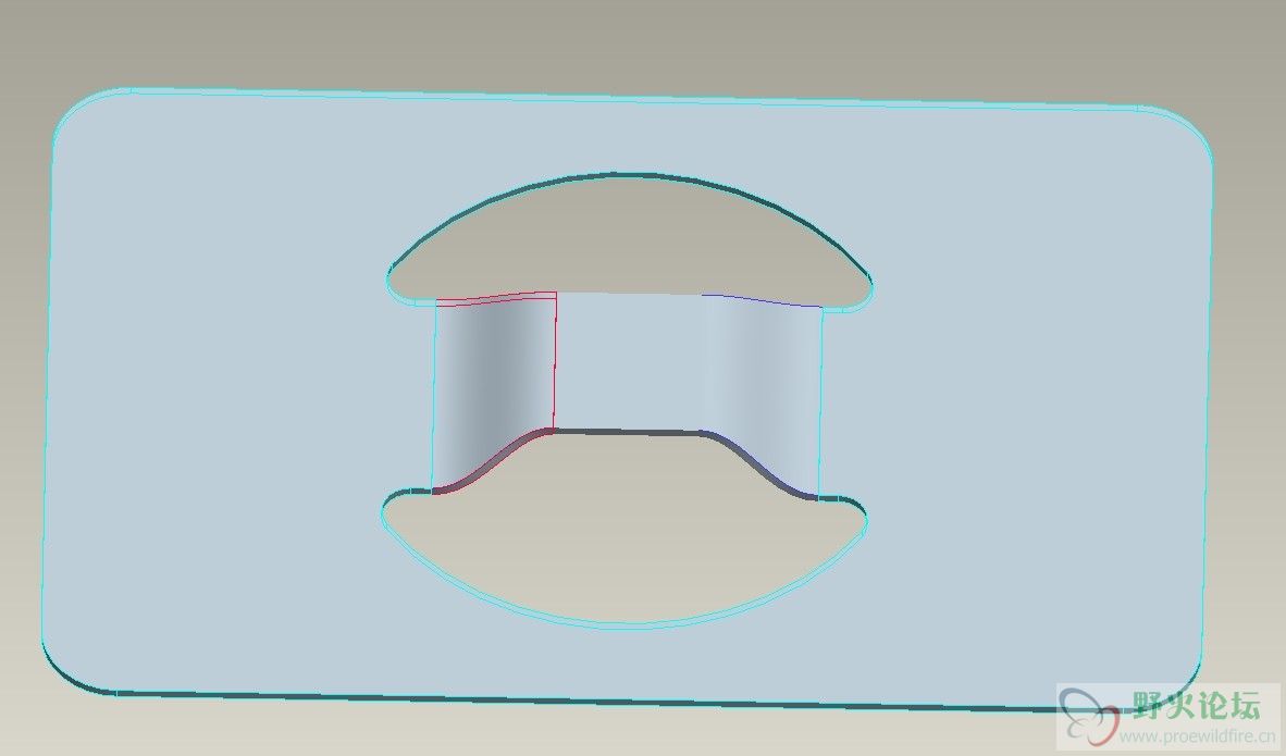

做了一个边界混合壁之后,去做合并壁的时候提示选取了不合适的几何,求大师帮忙看看,谢谢了!

第一壁的方向不一致
先修改你的中间块的拉伸方向和距离, 然后修改你的曲线,删除原来的第一点,重新添加点,修改相切.........还要修改交换分离壁的的白线.......
经过修改,所有钣金第一壁的方向就一致了

忘记上图了,红色部分的曲面合并不了,求教
红线部分的钣金曲面
红线部分的钣金曲面

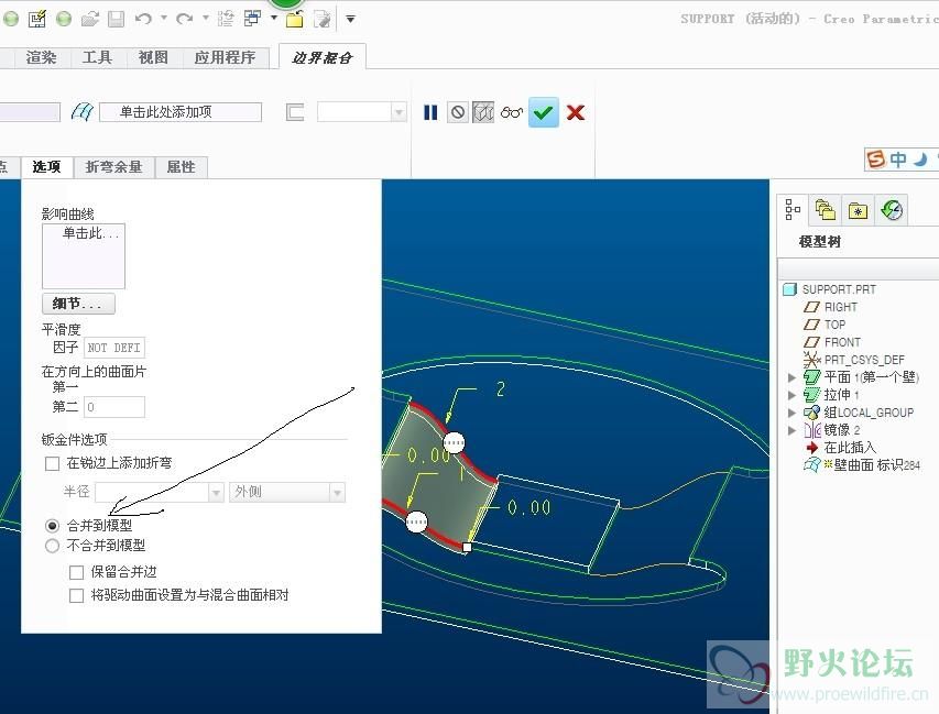

发表于 2014-3-8 14:49 | 显示全部楼层
QQ图片20140308144523.jpg 按图勾选“合并到模型”可以
