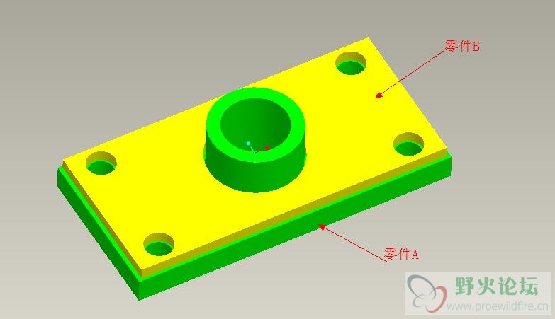

如何在一个装配件里面,修改其中一个零件的孔位,其他零件对应的孔也随之改变呢?
在PROE里面要怎么操作和设定?
如下图所示,我要在零件A里面改动4个安装圆孔,对应的B零件上的4个圆孔,怎么才能随之一起自动变更?

1.在画B板上的四个空的时候,以A板对应的孔作为参照就可以了.
具体操作为:
在组建模式下,
激活B零件;
拉伸;选择草绘平面
使用a板的四个圆弧作为参照,
并约束关系
即可
2.可在组建下;
在关系里面设置参数
dia1=20  /假设a板孔直径为20
将参数赋予A孔直径(选择建立的特征,右键编辑,选择尺寸,修改为dia1)
同理,将B孔直径修改为dia1+2(B孔比A孔直径大2)
以后修改A孔直径只能在关系里面修改

共享数据里的发布几何应该可以更好的解决这个问题吧。
