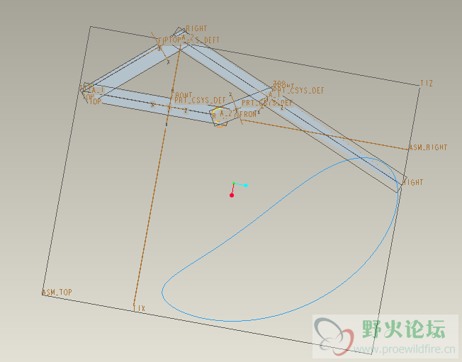

各位前辈,我对一个平面四杆机构进行了运动仿真,并生成了运动轨迹曲线,但是我需要这条曲线的数据(比如这个近似椭圆的曲线左右最长距离是多少,上下最长距离是多少),可以显示这条曲线上指定点的坐标吗????该如何做呀????非常着急!!!!

提供给你思路,用行为建模的优化分析可求得

被测的地方加点后测量
 楼主| 发表于 2014-3-9 09:42 | 显示全部楼层
具体怎么操作,能详细说下吗?我刚学PROE,很多操作不太懂。而且,距离最长点的位置,我找不到啊。
