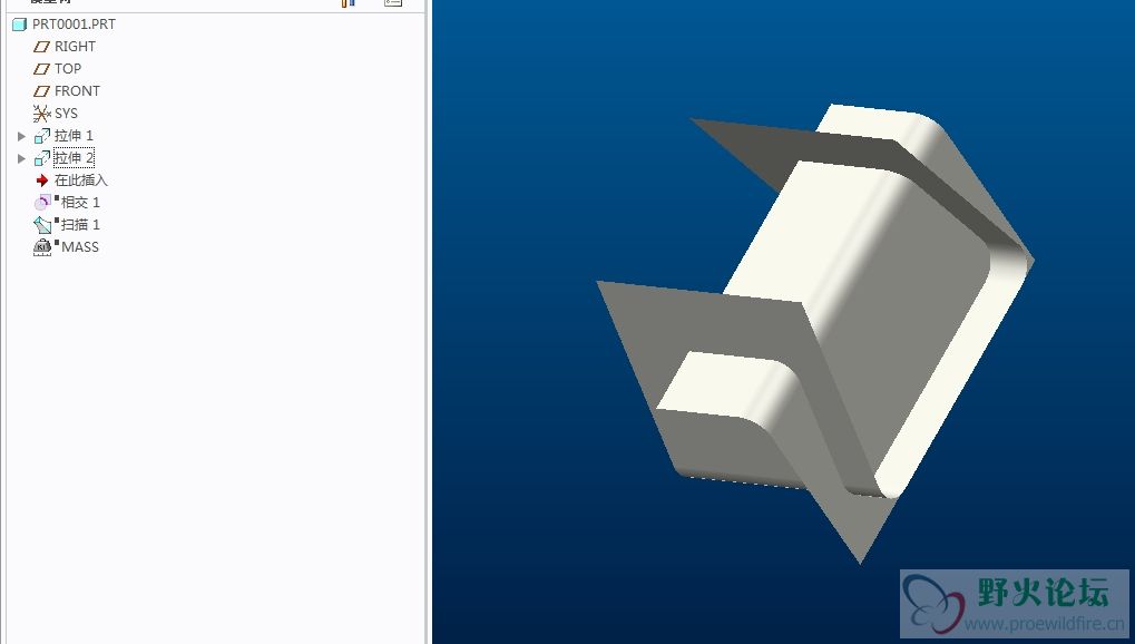

图片如上,扫描这样的模型,如何建立3D曲线呢,或者不扫描也行,如何建立这样的模型,(我的方法复杂的要命!!)
208
262
 楼主| 发表于 2014-3-6 21:23 | 显示全部楼层
在扫描建立3D曲线轨迹时候,不同平面内的直线连接处,不能圆角;也不能一口气建立三个平面内的轨迹,这到底是怎么回事?

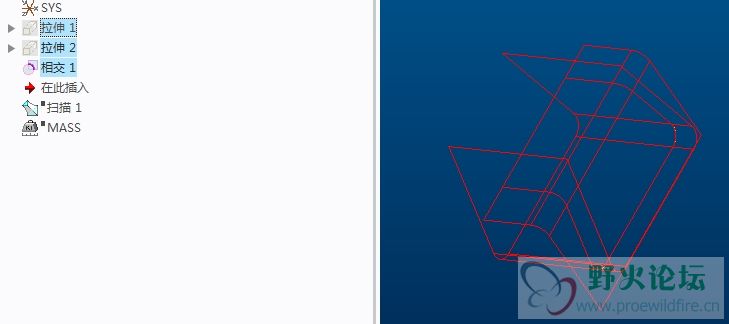

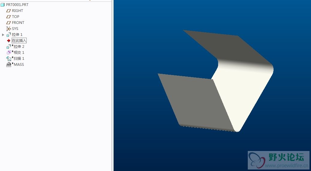

发表于 2014-3-6 22:34 | 显示全部楼层
平面草绘,扫描,折弯。
楼主可以搜索“扫描练习”,参照练习十五。
好好学习,天天向上。

发表于 2014-3-7 10:35 | 显示全部楼层
分段做线再连接。

发表于 2014-3-7 13:15 | 显示全部楼层
两根曲线-----相交,楼上的方法不错。

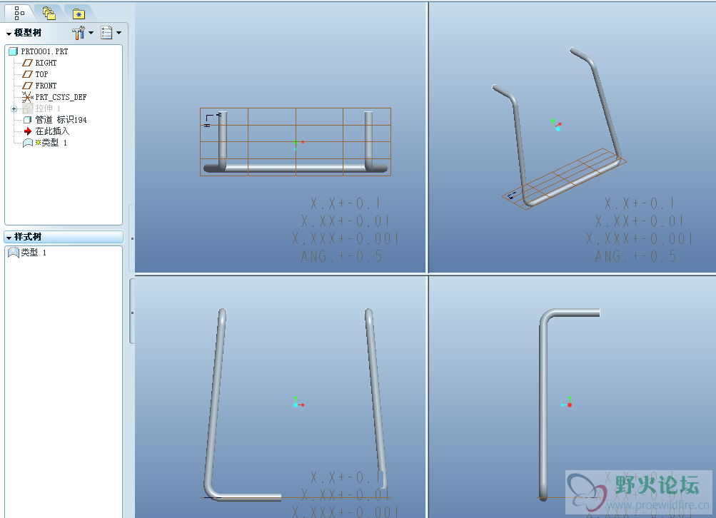

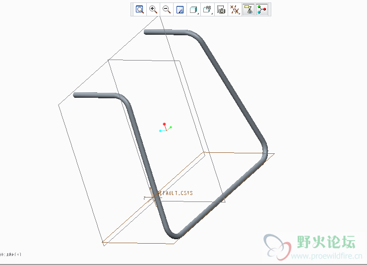

发表于 2014-3-7 14:08 | 显示全部楼层
用管道两步搞定。
