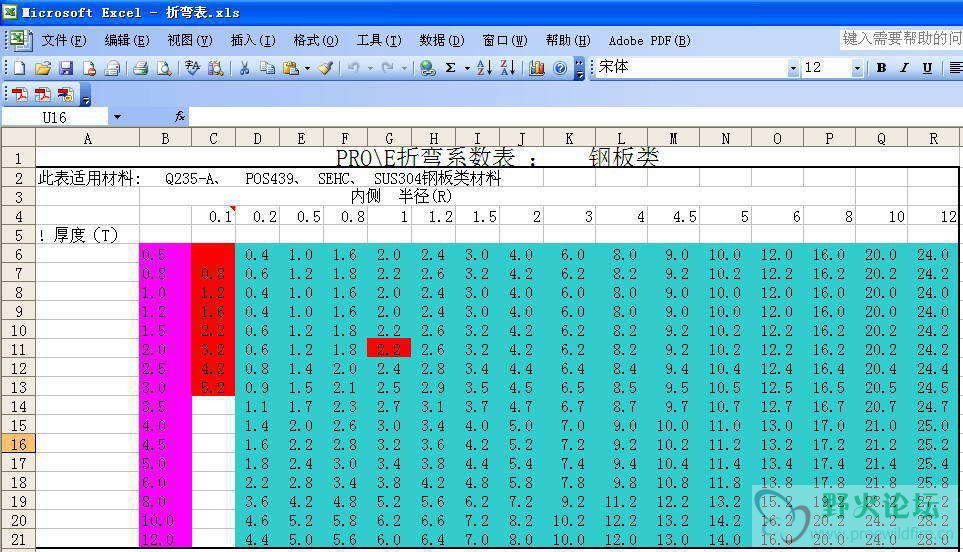

PTC带了的三个折弯余量表数字比较小,不会是英制专用的吧,我有点困惑了
在论坛找到了一个折弯表 http://www.proewildfire.cn/thread-69928-1-1.html
好像比较适用大多数情况R0.1-R12,但是这个表是execl,不能直接在CREO中用,而用手工输入到CREO的弯折表中工作量比较大的,所以我把它处理了一下,有需要的朋友一起来分享。
未处理以前是在EXECL中打开的:
转成BEND表后在CREO中查看,应该可以用了
SPCCbnd.zip
