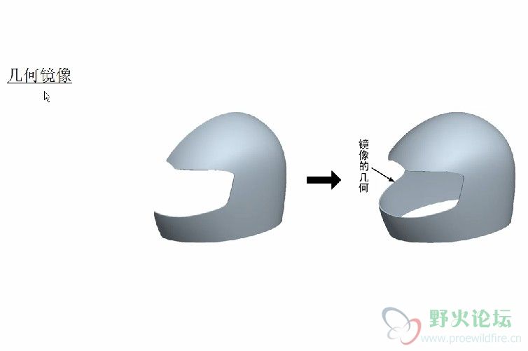

如下图,做零件时是参考导入的STL(下图黄色线条)做的零件,只做了1/4,需要镜像特征,完成整个零件的建模。
我是选中prt直接镜像整个零件的,但是这样子就会将stl也给镜像了,导致电脑很卡,
想问一下,
能不能整个1/4零件镜像时,不让stl跟着一起镜像

选择某个曲面,右键选择实体曲面,选择复制,粘贴
这样就可以把整个曲面镜像过去,然后选择实体化
