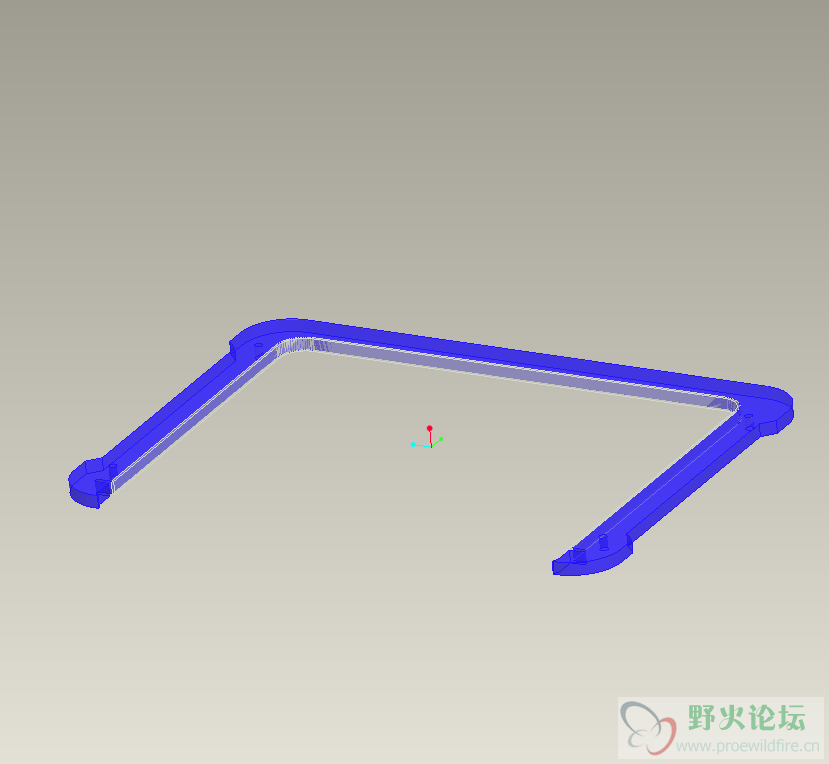

附件3d打开后有破面现象,如附图所示。
请各位测试自己的电脑打开后是否有破面,没破面的情况下缩放3d看是否会有破面,如无破面,希望能上传截图和提供显卡型号。

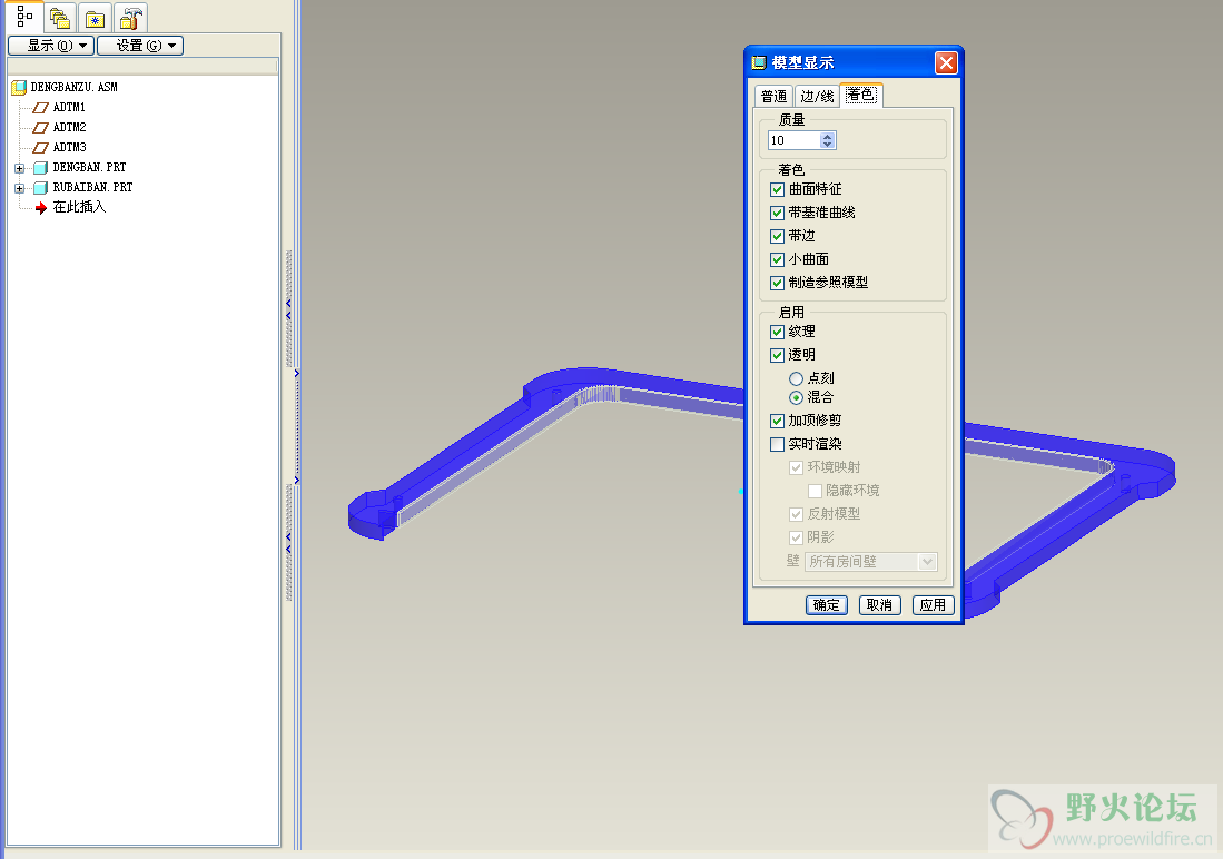

发表于 2014-3-6 17:20 | 显示全部楼层
调整显示精度试试。视图>显示设置>模型显示

 楼主| 发表于 2014-3-7 08:41 | 显示全部楼层
谢谢关注,还是不行。如图。
应该是显卡问题。
我关心什么以上的显卡能满足这一要求。

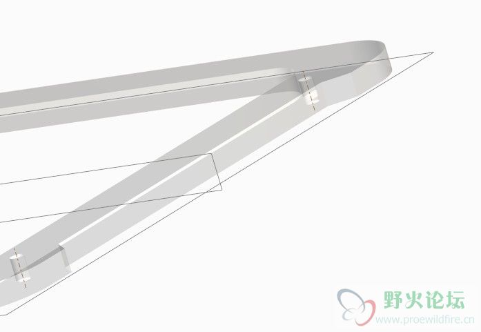

这不是破面  跟显卡没太大关系  就是透明件颜色叠加后显示出来的   属于正常现象吧

在proe里面两个面(包括实体与实体 曲面与曲面 实体与曲面)完全重合 都会显示成这样的啊
在设计过程中按需要会留装配间隙的   0.1左右
不过留了间隙还是有看起来显示不正常的地方 如图 可能是proe中透明材质特有的一种显示方法?
