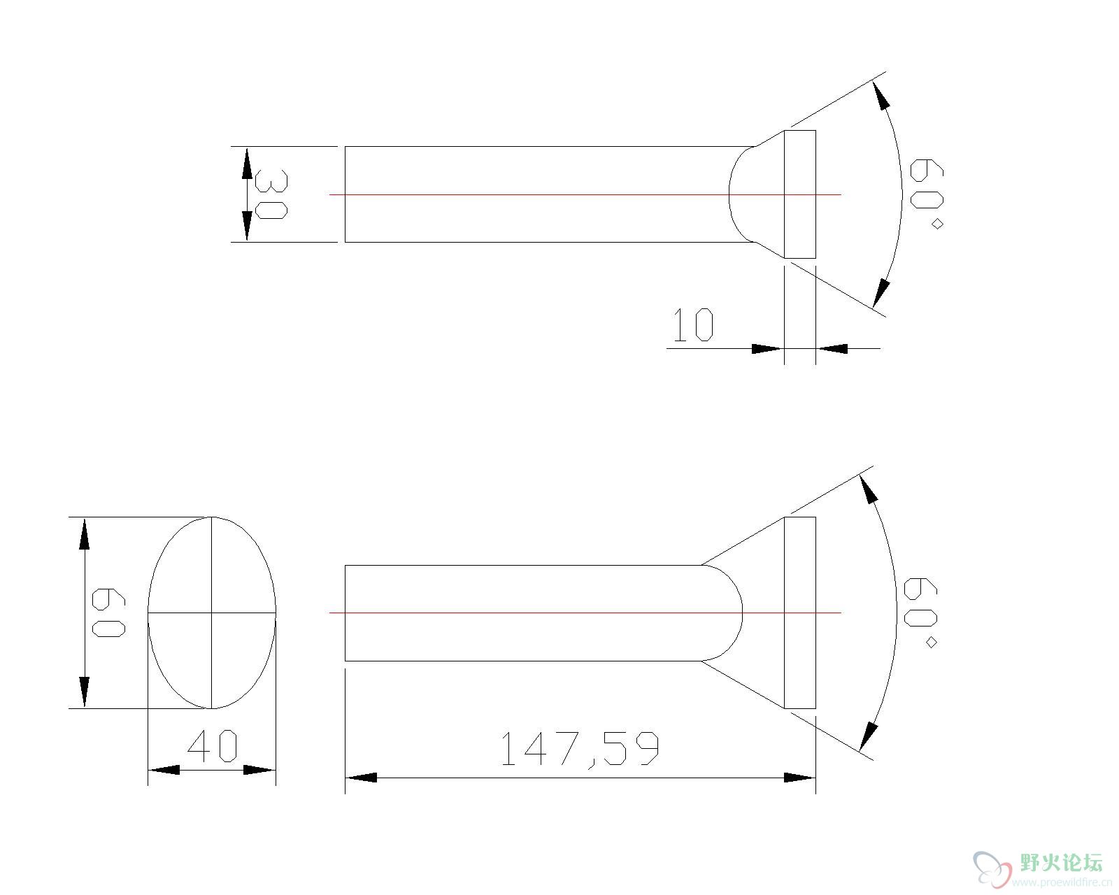

发表于 2014-3-5 20:11 | 显示全部楼层 |阅读模式
请详细些  谢谢
就是这个螺栓的毛坯
就是这个螺栓的毛坯

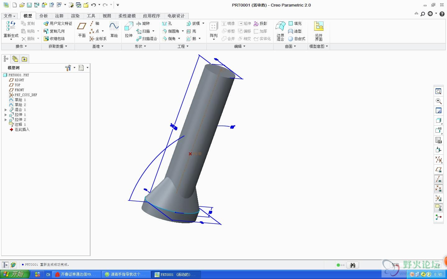

发表于 2014-3-6 08:40 | 显示全部楼层
40306.JPG prt0001.prt.zip (31.53 KB, 下载次数: 12)

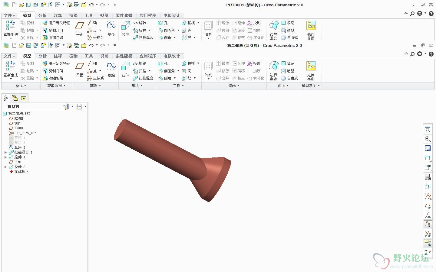

发表于 2014-3-6 08:57 | 显示全部楼层
扫描混合做法
40306.JPG 第二做法.prt.zip (33.41 KB, 下载次数: 13)
