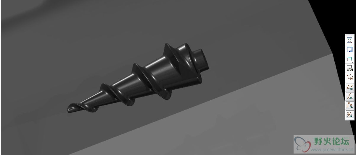

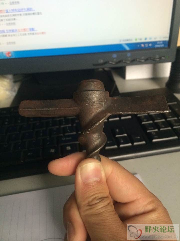

哪位指点一下这样的钻头的画法思路
钻头
钻头

先画出中间的圆锥体然后再用螺旋(可变螺距)扫描螺纹
152
189
 楼主| 发表于 2014-3-5 16:10 | 显示全部楼层
螺纹好画,关键是螺纹和上面那个端面要平滑过渡

prt文件无法上传呀!!
152
189
 楼主| 发表于 2014-3-6 13:34 | 显示全部楼层
谢了,问题已经解决了。。
