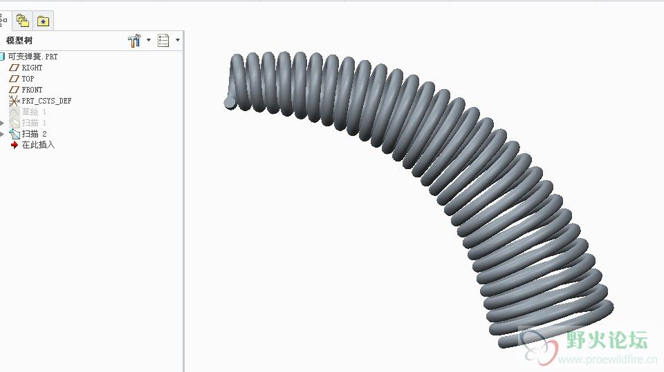

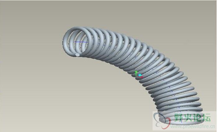

您好,如果我想做一個類似U型彈簧的模型,但是他只是微彎,甚至可以調整曲線來控制彈簧弧度,請問該如何製做
成型出來的彈簧會如同以下圖片,但是我不知道這用Creo要如何繪製,然後他修中間的線段可以修改彈簧的弧度
謝謝各位的幫忙
发表于 2014-3-5 10:04 | 显示全部楼层
先螺旋扫描后用环形折弯

 楼主| 发表于 2014-3-5 10:31 | 显示全部楼层
Sunny_M大大,您說得這個方法,我有用過....但是我的折彎的圓弧線會跑掉

发表于 2014-3-5 10:58 | 显示全部楼层
QQ截图20140305105804.jpg 可变弹簧.prt.zip (53.2 KB, 下载次数: 170)

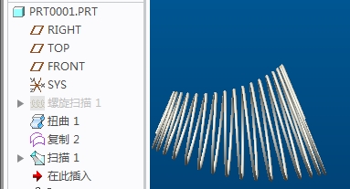

 楼主| 发表于 2014-3-5 17:27 | 显示全部楼层
謝謝sdgdjgb大大的幫忙,這個教學太有用了....那如果我是想做漸變式彎曲,例如前後的Pitch比較鬆,然後中間的Pitch比較密,請問這樣有辦法做嗎

发表于 2014-3-6 07:52 | 显示全部楼层
Double-J 发表于 2014-3-5 17:27
謝謝sdgdjgb大大的幫忙,這個教學太有用了....那如果我是想做漸變式彎曲,例如前後的Pitch比較鬆,然後中間 ...
用 if...else...endif   关系式就可以。

发表于 2014-3-7 11:19 | 显示全部楼层
变节距的做法之一
