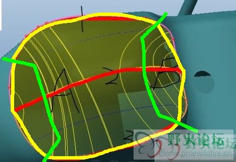

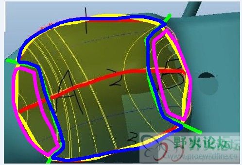

请教大家个问题,如图所示,边界混合中A、B部分的黄色引导线的位置不合理,第1条链是6个控制点,第3条链是4个控制点,但是第2条链的控制点只有2个,2链是用样条曲线做的(不只2个点),第请问如何增加2链的控制点,使A、B两部分的黄色曲线位置合适,谢谢大家!
链的顺序是1,2,3
链的顺序是1,2,3

纠结了很久,还是没有解决,请大家帮帮忙看一下,谢谢了。

PRT上来看看

不知道你边界需不需要相切约束

如果想增加控制点,可以在线上面打一点。

谢谢您,边界是需要相切约束的,我试试您的方法

请问是增加【基准点】吗?

嗯,是的,在你想要的地方增加一个就可以了
