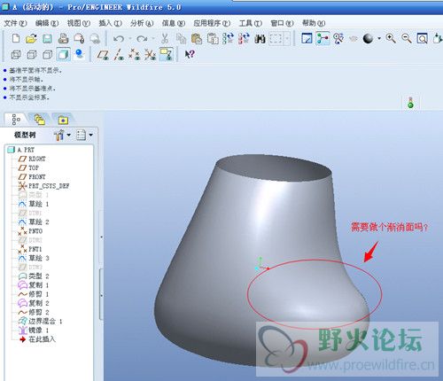

发表于 2014-3-4 19:54 | 显示全部楼层 |阅读模式
主要是把曲面衔接好 看起来不能别扭。

发表于 2014-3-4 20:35 | 显示全部楼层
做曲线,边界混合就可以了,记得添加约束。

发表于 2014-3-4 20:52 | 显示全部楼层
下面凸出部分是对称的还是不对称的 ?

发表于 2014-3-4 21:06 | 显示全部楼层
看这样的效果如何?主体外形是用样条做的,方便你调整成所需要的模型形状!

发表于 2014-3-4 21:09 | 显示全部楼层
先画整体的一个  然后切掉凸出来的上半部分 再做线  边界

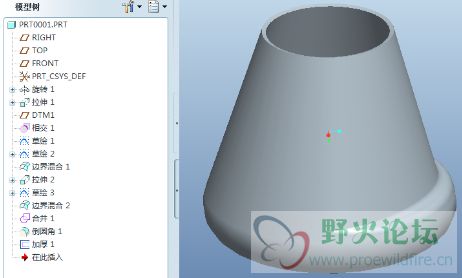

发表于 2014-3-5 13:05 | 显示全部楼层
prt0001.prt.zip
291.98 KB, 下载次数: 2
好好学习,天天向上。

 楼主| 发表于 2014-3-6 16:24 | 显示全部楼层
楼上那位画的很好
