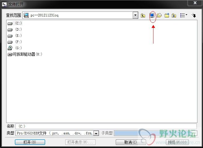

发表于 2014-3-4 16:17 | 显示全部楼层 |阅读模式
creo2.0怎么打开进程中的文件??

发表于 2014-3-25 14:03 | 显示全部楼层
点击打开文件图标后显示“文件打开”对话框。点击上方一个电脑的图标就是显示当前进程中的文件,选择文件即可打开

 楼主| 发表于 2014-3-27 11:23 | 显示全部楼层
是的,在会话中
