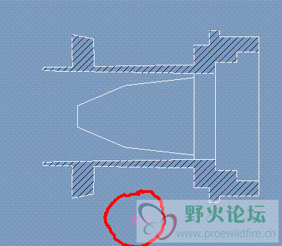

大家快来解决问题,要将A—A默认放在视图上方,需要怎样设置?

发表于 2014-3-4 14:38 | 显示全部楼层
   在标注模式下想拉到哪里就拉到哪里

 楼主| 发表于 2014-3-4 15:21 | 显示全部楼层
剖视图建好后,有时候会忽视A—A的位置,打印出来后才被发现,浪费一张纸。

发表于 2014-3-4 16:46 | 显示全部楼层
对称剖面,一般把A-A删掉,更没必要添加A-A方向箭头。

发表于 2014-3-4 22:56 | 显示全部楼层
check :
default_view_label_placement top_center
creo 11.0

 楼主| 发表于 2014-3-5 08:48 | 显示全部楼层
非常感谢5楼的钟汉昌先生,问题解决!
