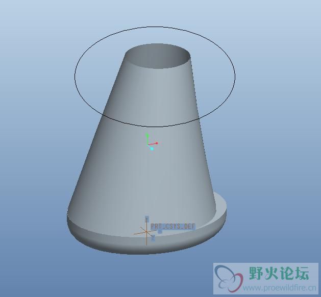

如何将下图上半部分(画圈)的曲面造型实体化为实体

把上面割掉  再扫描出上面的实体

填充,合并,实体化。

    封闭就可以了

感谢各位的回答  为题解决了 谢谢

如果均是曲面:填充,合并,实体化。
如果上面是曲面下面实体,把上面割掉  再扫描出上面的实体
