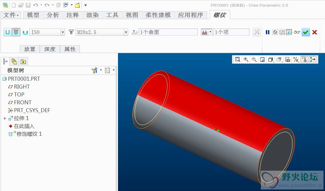

各位大神,在PROE中外螺纹的修饰螺纹怎么做啊?我选标准孔怎么只能做内外螺纹的修饰螺纹啊?查看了很多贴子,还是不会,急啊。

在选择螺纹曲面的时候,选择外表面就可以了。估计是你没有选好
附件:creo2.0

我是用的PROE5.0 M060的,我选圆柱外面是就是这样的了,不知道怎么回事?

修饰与标准孔是两码事,你进错地方了

谢谢野火的提醒,找到了。
