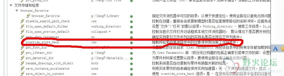

选项的说明是把检索目录的文件保存到当前文件夹,可是我保存了以后,当前文件夹里面并没有这个文件...

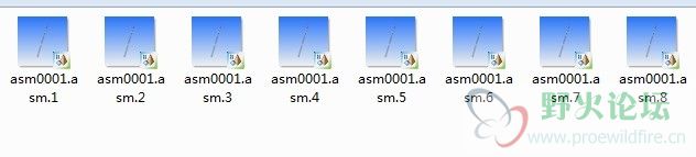

如图,此组件在A文件夹创建,并且A文件夹是当前目录,然后检索B文件夹里面的子零件k进行装配并保存,这个时候应该把k保存一个副本到A文件夹了,但是为什么我的A文件夹里没有呢? 难道这个选项有其他的选项配合?
看,只有组件,没有零件

找到方法了
save_object_in_current     yes
save_objects     all
设置以上两个选项后override_store_back就起作用了
