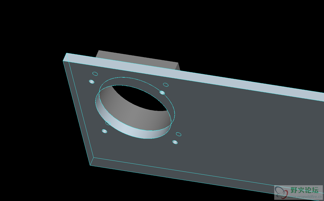

请问能否在组装图上,通过激活某个零件来创建UDF特征呢?
比如我想在这块板上打安装风扇的孔,我想把参照提示设置成风扇的两个面(而不是这个零件本身的面)
这样,下次我在别的组装图上可以直接激活某个零件,运用UDF直接打出风扇安装孔了
332
557
发表于 2014-3-3 22:01 | 显示全部楼层
可以直接在组装里做UDF
 楼主| 发表于 2014-3-7 09:43 | 显示全部楼层
问题是创建UDF的时候,本来应该选提示面的,可它只让我给提示面起名字,具体选面的对话框不出来
