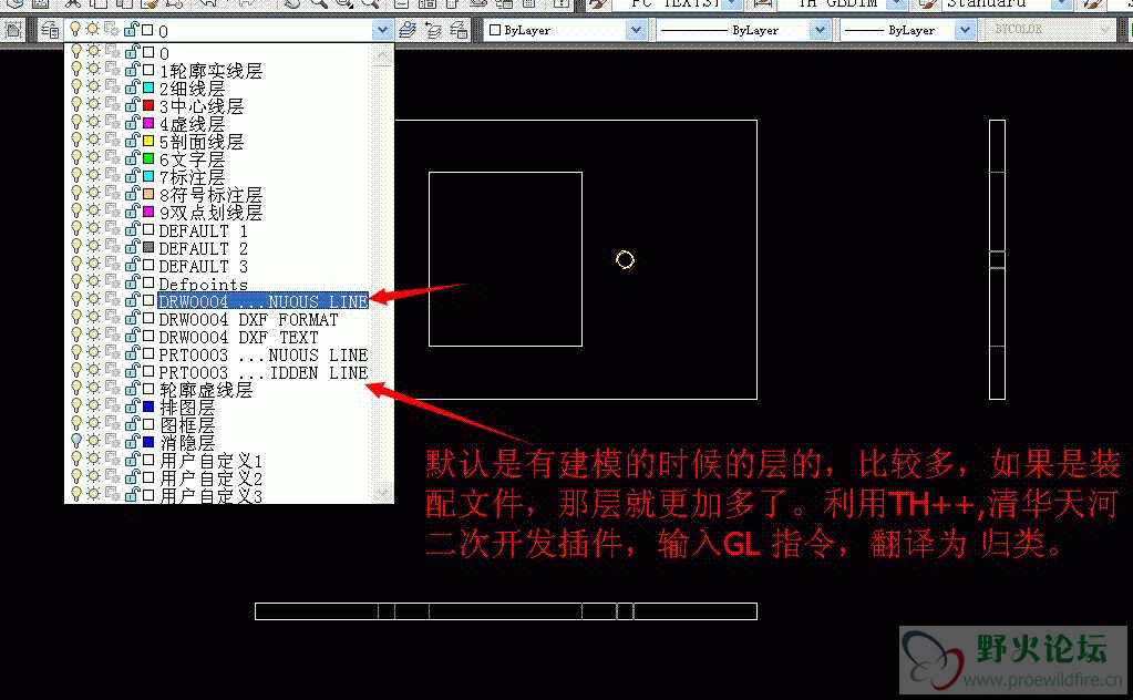

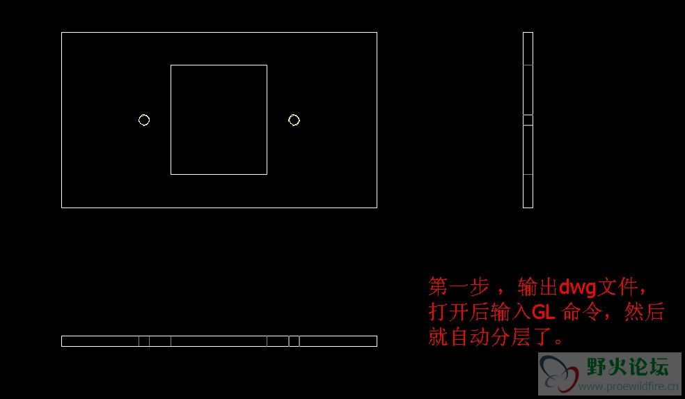

   因为 CREO 工程图某些功能还是不理想,所以还是需要转入CAD 再进行操作。
我就来解决一下大家的难题。 关于线宽的问题。 先来示范。
惊喜的结果。
游客,如果您要查看本帖隐藏内容请回复

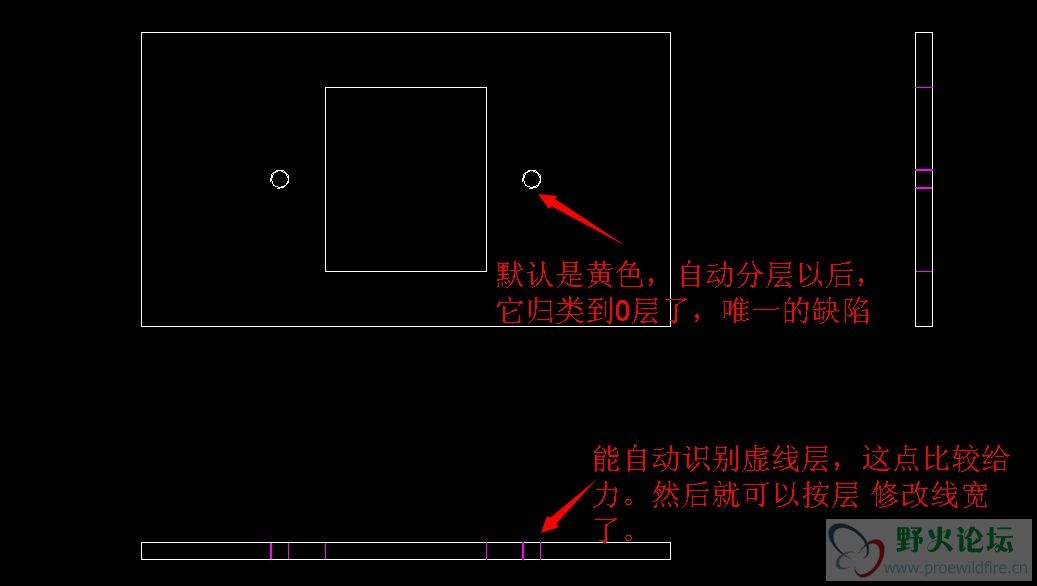

中心线,轮廓线,虚线  都可以自动归类到 之前指定的层里面去,只需要把 0 号层的线   切换到1号层   。这样线宽就搞定了 。

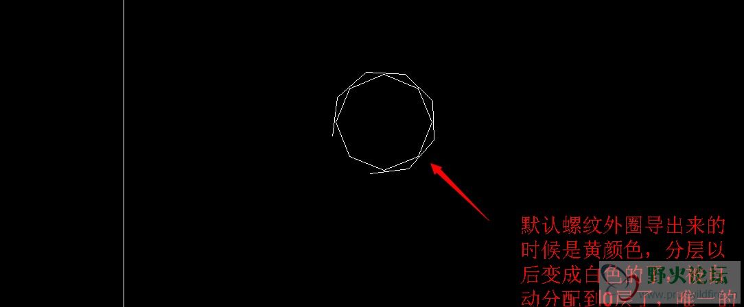

   唯一不足之处就是 螺纹线,它识别不了。默认都定义到0号层去了,需要手工 切换到4号。
