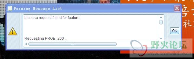

在论坛下载PE 5.0 M200 32位,
安装之后出现Warning Message List,点OK后闪退,
我是按照教一步步做的,之前曾成功安装过4.0的,这次不知道为什么不成功
安装在XP下的
仔细对比过替换MAC操作流程,可以肯定没错
也认真看以下教程无用
运行常见错误 License request failed for feature PROE_DDiTy: -8 或 :-9 解决方法
http://www.proewildfire.cn/thread-199-1-1.html
也试过安装后,新建变量无用
400
488
发表于 2014-3-3 09:03 | 显示全部楼层
    可以很明确告诉你,没破解对!!
 楼主| 发表于 2014-3-3 11:45 | 显示全部楼层
我又不是没安装过类似的软件,像3D,CAD,之类的安装从来没过错,可以说,这次按教程来做可以说是很简单的,我自认破解步骤没错
 楼主| 发表于 2014-3-3 12:34 | 显示全部楼层
谢谢你了小小110兄,我看到你说破解步骤出错之后,在野火破解步骤里看到图片上有红色字体“点 Next OK 几次”,我就怀疑你说我破解没对的地方应该就是这里了,这次我一直点Next好几次,让它自动退出去,我注意看大概要点5、6次才行,它会生成几个后缀名是.bak的破解文件,谢谢你了小小110兄,你帮了我的大忙,我看了浏览记录,总共有30几个人,只有你回复我了, 谢谢你,没有你的提醒,我还不知道什么时候,才能安装成功,以前安装4.0它是只要按一次,这次教程里没有特别提醒说明,多亏了你。这次我成功安装PE 5.0 m180 了,我再从新安装m200试试,想来这应该没问题了,真的很感谢你了,谢谢你的回复
