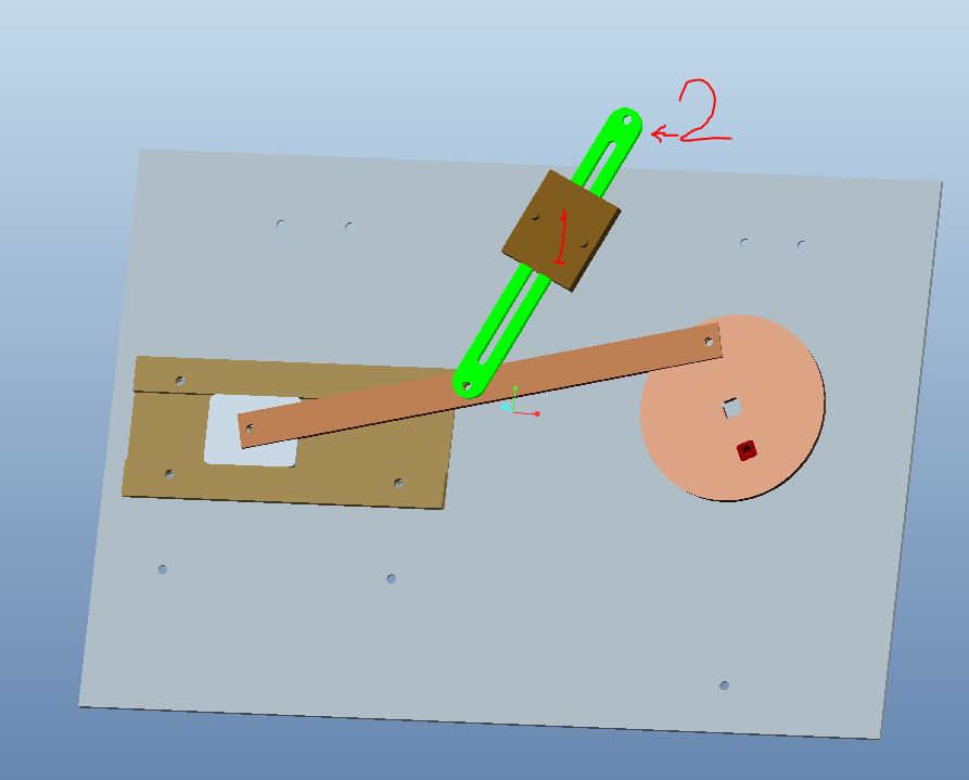

制作了这样一个运动机构
在制作装配动画的时候每一个元件都不能拖动,x、y、z方向都不行
是约束条件不对,还是要加上每个元件之间的连接件?

发表于 2014-3-5 17:32 | 显示全部楼层
帮你看了下,02DISK1零件没有使用销钉约束,固定死了,自然不能动~

 楼主| 发表于 2014-3-11 20:23 | 显示全部楼层
是不是机构动画与装配动画要用不同的约束?
 楼主| 发表于 2014-3-12 19:13 | 显示全部楼层
解决了~用了“启用/禁用连接”
