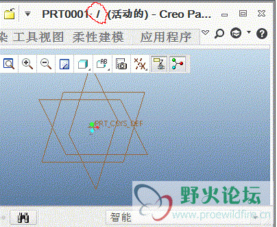

我的变相做法,用中文的  .   和   /
因为中英文的ASCⅡ码不同,我们用近似符号代替就是了。

楼主是不是想要特殊字符随文件名出现在明细表中啊,
可以换个方法,
先提取文件名的前几位,加入特殊字符,再提取文件名的其余的几位,
合并到一起。

qqhhdd 发表于 2014-3-2 10:00
我的变相做法,用中文的  .   和   /
这个怎么弄的呀,中文的符号
